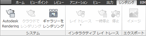

Autodesk レンダリング ツールには、[ホーム]タブ > [ツール]パネル、またはリボン上の[レンダリング]タブのどちらからでもアクセスできます。

モデルのリアルタイム ナビゲーションは、リアリスティック表示スタイル([ビューポイント]タブ > [レンダリング スタイル]パネルのツールでコントロール)と、フォトリアリスティック表示スタイル([レンダリング]タブ > [レンダリング]の[レイ トレース]
ボタンでコントロール)でサポートされます。
