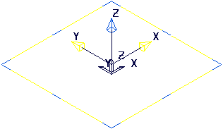

  1. 作業平面 コンテキストメニューから 作業平面作成 を選択します。これにより、作業平面編集 タブが表示されます。
  2. をクリックし、ポジション ダイアログを表示します。
    1. 作業スペース から 相対座標 を選択します。
    2. Z20 と入力します。
      これにより、グローバル座標上で、作業平面が Z 方向に 20mm 移動します。
  3. 以下のように、ポジション ダイアログを設定します。
    1. X30 と入力します。
    2. 適用 をクリックします。

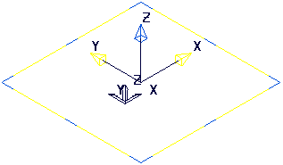

  4. [作業平面編集] タブ > [編集] パネル > [Y 軸を中心に回転] をクリックし、回転 ダイアログを表示します。
    1. 角度45 と入力します。
    2. 了解 をクリックします。
  5. [作業平面編集] タブ > [履歴] パネル > [元に戻す] をクリックし、最後の変換を削除します。
  6. [作業平面編集] タブ > [履歴] パネル > [元に戻す] をクリックし、最初の変換を削除します。
  7. [作業平面編集] タブ > [履歴] パネル > [やり直し] をクリックし、最初の変換を追加します。
  8. [作業平面編集] タブ > [終了] パネル > [了解] をクリックし、現行作業平面方向を保存して 作業平面編集 を閉じます。
