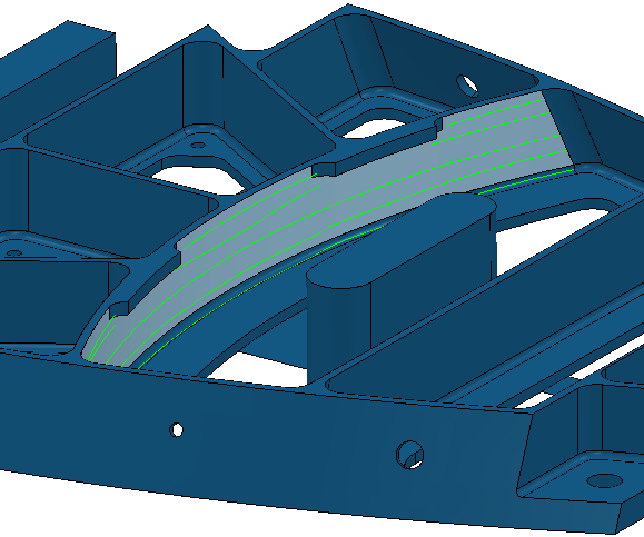

方向ベクトル編集の例
この例では、examples フォルダーの Aerostructure.dgk モデルを使用し、工具軸の方向ベクトルの編集方法を説明します。
  1. [ツールパス] タブ > [表示] パネル > [表示] > [方向ベクトル] をクリックし、アクティブ ツールパス上に方向ベクトルを表示します。
  2. ツールパスセグメントを選択します。セグメントが黄色に変化します。
  3. [ツールパス編集] タブ > [編集] パネル > [工具軸編集] をクリックし、工具軸編集 ダイアログを表示します。
  4. 領域選択 タブの 領域定義方法 から セグメント全体 を選択します。
  5. 以下のように、変更指定 タブを設定します。
    1. 編集タイプ から 新規軸定義 を選択します。
      これは、方向ベクトルの編集に使用可能な唯一のオプションです。
    2. 工具軸 セクションで をクリックします。これにより、工具軸 ダイアログが表示されます。
  6. 以下のように、工具軸 ダイアログ 加工軸制御 タブを設定します。
    1. 方向タイプ から 方向ベクトル を選択します。
    2. 方向ベクトル から 固定方向 を選択します。
    3. 方向 セクションで、アジマス45 と入力します。
    4. 了解 をクリックします。
  7. 工具軸編集 ダイアログで 適用 をクリックします。
  8. 以下のように、工具軸編集 ダイアログを設定します。
    1. 元に戻す をクリックします。
    2. ブレンド距離10 と入力します。
    3. 適用 をクリックします。
