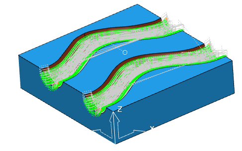

  1. フィクスチャーオフセットの適用前に、以下のように溝加工ツールパスを作成します。
    • Roughing - 直径 15、先端半径 1、長さ 75 の R 付きエンドミルによる領域切削ツールパス
    • Rest Roughing - 直径 15、長さ 75 のボールエンドミルによる削り残し領域切削ツールパス
    • Steep and Shallow Finishing - 直径 10、長さ 50 のボールエンドミルによる急傾斜 / 低傾斜仕上げ加工ツールパス

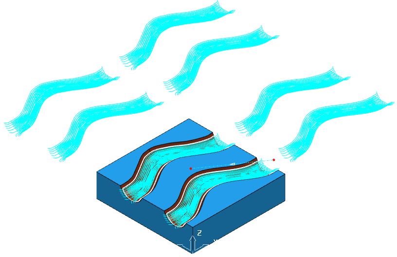

フィクスチャーオフセット作成 / 適用

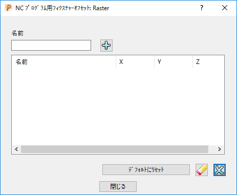

  1. フィクスチャーオフセットを作成します。
    1. NC プログラム ダイアログで を選択します。これにより、NC プログラム用フィクスチャーオフセット ダイアログが表示されます。
    2. 名称 項目に G55 と入力し、 をクリックします。
    3. フィクスチャーオフセット リストで X 項目を選択し、300 と入力してから Enter を押します。
  2. ステップ 1 を繰返し、更に 2 つのフィクスチャーオフセットを作成します。
    • G56Y300
    • G57X300Y 300
  3. 閉じる をクリックします。
  4. NC プログラム内のツールパスに、フィクスチャーオフセットを適用します。
    1. NC プログラム ダイアログで をクリックします。これにより、サイズ変更が可能な ツールパス リスト ウィンドウに、NC プログラム ツールパス リストのツールパスが表示されます。
    2. ツールパス ウィンドウで Roughing_1 を選択し、NC プログラム ダイアログで フィクスチャーオフセット リストから G55 を選択します。
      これにより、フィクスチャーオフセット G55 が、ツールパス Roughing_1 に適用されます。
  5. Roughing_1_1 を選択し、フィクスチャーオフセット G56 を適用します。
  6. Roughing_1_1_1 を選択し、フィクスチャーオフセット G57 を適用します。
  7. 同じ処理を繰返し、残りのツールパスにフィクスチャーオフセットを適用します。
    オリジナルツールパスへのフィクスチャーオフセットの適用は不要です。G55_1G56_1_1G57_1_1_1 の各ツールパスに適用します。
