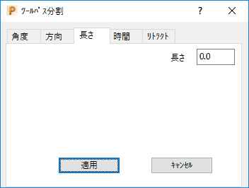

ツールパス分割 - 長さ
このタブには、以下のオプションが表示されます。
長さ - ツールパスの各部分の最大長さです。
長さ 項目に小さな値を入力すると、確認ダイアログが表示されます。
はい をクリックして全ツールパスを作成、または、いいえ をクリックして操作を中止します。
指定された 長さ 以上のセグメントがオリジナルツールパスに含まれている場合、分割操作に作成される一部のツールパスが、長さ 値を超過する場合があります。この場合、警告メッセージが表示されます。
注: 多くのパターン仕上げ加工ツールパスでは、トリムが行われない限り、単一の長いセグメントを構成します。このようなツールパスでは、長さによる分割は効果的ではありません。ツールパスの分割を有効にするには、[編集] > [トリム] コマンドを使用し、ツールパスを複数のセグメントに分割します。
