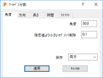

分割アイテムを使用し、アクティブツールパスを 2 つ以上のセクションに分割し、新規ツールパスを作成します。
[ツールパス編集] タブ > [編集] パネル > [分割] をクリックし、ツールパス分割 ダイアログを表示します。
以下の分割方法が利用可能です。
- 角度 - XY 平面で各移動が形成する角度により、ツールパスを 2 つのパーツに分割します。角度は加工方向とは無関係になります。
- 方向 - 上向き、下向き、平坦 のいずれかのツールパス加工方向で、パーツを分割します。オプションを利用して、3 つの異なる部分の異なる組合せを保存することができます。このオプションは、下向き加工に不向きな工具で特定領域を加工する場合、または、エンドミルで平坦領域を加工する場合に有用です。
- 長さ - 各領域内でツールパスを複数の部分に分割し、工具進行距離が指定距離を超過するのを防ぎます。このオプションは、工具寿命が制限されている場合に有用です。
- 時間 - 各領域の加工時間が指定時間を超過しないように、ツールパスを複数の部分に分割します。時間は指定送り速度を使用して計算されます。このオプションは、工具寿命が制限されている場合に有用です。
- リトラクト - 各工具リトラクトポイントでツールパスを分割します。
