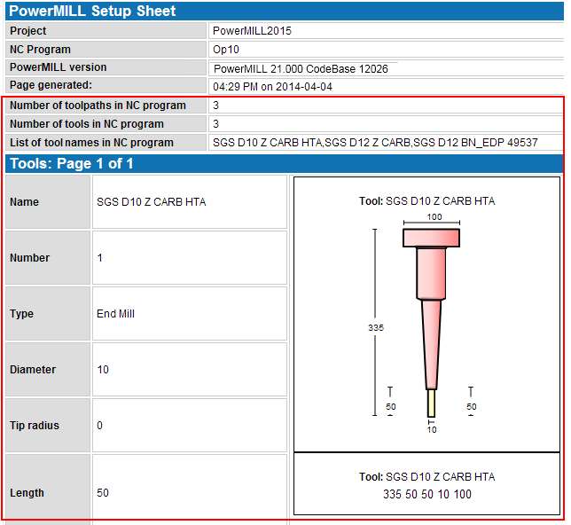

この例では、Summary.html テンプレート(Setup-sheets フォルダー内)を編集して、[要約] ページに次の追加情報が表示されるようにする方法を示します。
- NC プログラム内のツールパスおよび工具の数。
- 工具名のリスト。
- 各工具のジオメトリと図。

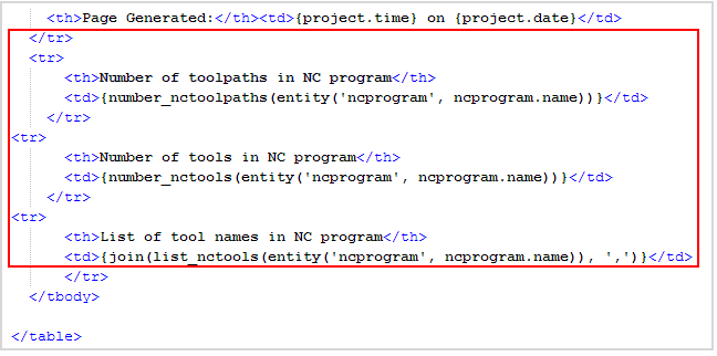

- [要約] ページにツールパスおよび工具の数、および工具名のリストを表示するには、Page Generated エレメントの下に次のエレメントを入力します。

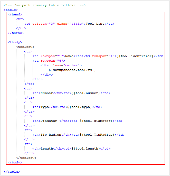

- [要約] ページに各工具のジオメトリと図を表示するには:

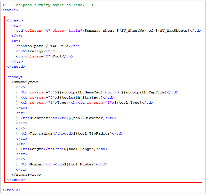

- 次のセクションを削除します。
- 代替セクションを入力します。

セットアップ シートをエクスポートすると、[要約] ページには、ツールパスおよび工具の数、工具名のリスト、および各工具の図が表示されます。
