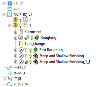

NC プログラム分岐のアイコン
NC プログラムのエンティティの隣には、アイコンが表示されます。
アイコンは、特定タイプのエンティティ、または、エンティティに適用された設定を表します。
- テキスト ブロック
- フィクスチャー オフセットを使用するツールパス
- 工具変更が行われるツールパス
- フィクスチャー オフセットを使用し、工具変更が行われるツールパス
- NC プログラムにリンクされているツールパス
- 工具変更
自動並べ替えが非アクティブな未書出しの NC プログラム
自動並べ替えがアクティブな未書出しの NC プログラム
自動並べ替えがアクティブな ポストプロセス済み NC プログラム
自動並べ替えが非アクティブなポストプロセス済み NC プログラム
- ポストプロセス以降に修正され、自動並べ替えがアクティブな NC プログラム
- ポストプロセス以降に修正され、自動並べ替えが非アクティブな NC プログラム
