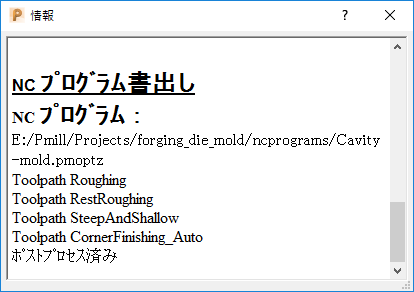

  2. ツールパスのポストプロセスが完了すると、PowerMill は情報ダイアログを表示します。 をクリックし、情報 ダイアログを閉じます。
NC プログラムが正しくポストプロセス済みの場合、アイコンは青色の から緑色の に変わります。
エラーが発生すると、PowerMill はエラーメッセージを表示します。
