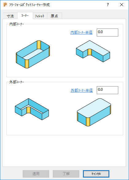

[フィーチャー作成] > [コーナー]
フィーチャー作成 ダイアログの コーナー タブを使用して、フィーチャーのコーナーをフィレットします。
注: この機能は、長方形、円状、およびフリーフォーム ポケットとボスに対してのみ使用できます。
内部コーナーの半径 - フィーチャーの内部コーナーのフィレット半径を指定する値を入力します。
フィレットされたコーナーを使用しないポケット フィーチャー:
内部フィレット コーナーを使用するポケット フィーチャー:
外部コーナーの半径 - フィーチャーの外部コーナーのフィレット半径を指定する値を入力します。
フィレットされた外部コーナーを使用するポケット フィーチャー:
