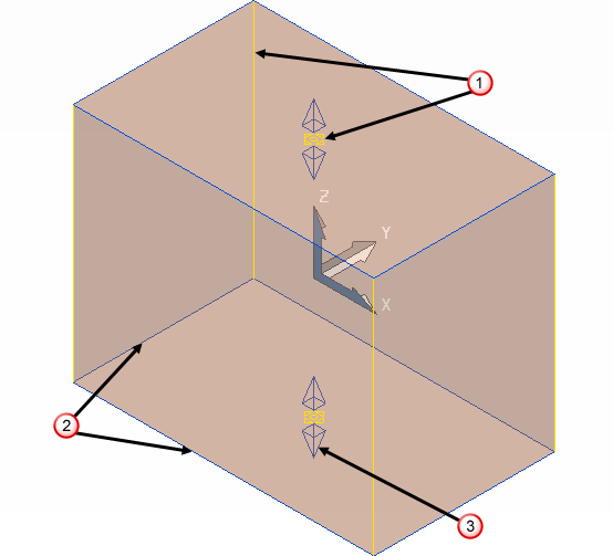

  1. [セットアップ] タブ > [編集] パネル > [ストック] をクリックすると [ストック編集] タブが表示され、グラフィック ウィンドウのストックにインタラクティブ ハンドルが表示されます。
    ヒント: または、グラフィック ウィンドウでストックをダブルクリックします。
  2. ストックを移動するには、黄色のハンドル をクリックしてドラッグします。カーソルの隣にあるテキストは、各軸のストックのディスプレイスメントを示しています。
  3. ストックの長さまたは幅を変更するには、ストックのエッジにある青色のハンドル をクリックしてドラッグします。カーソルの隣にあるテキストは、新しい寸法、および元の値からの変動量を示しています。
  4. ストックの高さを変更するには、青色の矢印ハンドル をクリックしてドラッグします。カーソルの隣にあるテキストは、新しい高さ、および元の値からの変動量を示しています。
    ヒント: 反対側の面を同時に移動するには、Shift キーを押しながら青色のハンドルをドラッグします。
