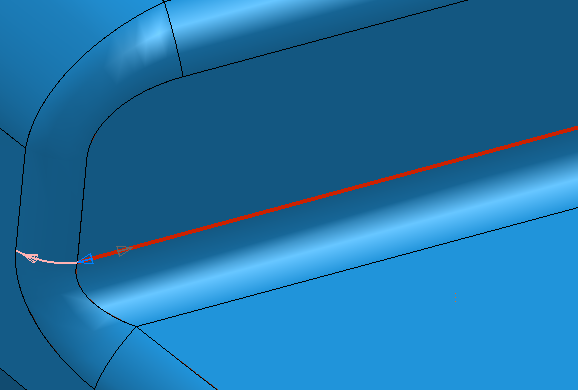

コンポジット カーブ方向ツールバー
コンポジット カーブ作成 ツールバーの 方向 にカーソルを合わせると、方向 ツールバーが表示されます。分岐点で既定の方向を決定するためにツールバーを使用します。
直線 をクリックして指定します。
注: ピンク色は、自動スケッチがたどる方向を表します。黄色は代替方向を表します。
をクリックして指定します。
をクリックして指定します。
不連続角度で停止 をクリックして指定します。
分岐点の角度が オプション ダイアログの コンポジット カーブ作成 ページで指定された不連続角度よりも小さい場合、直線 と同じです。ただし、分岐点の角度が指定された不連続角度よりも大きい場合は停止します。
ピンク色のカーブをクリックして指定します。
この場合では、コンポジット カーブは最も離れたポイント まで延長されます。分岐点の角度が不連続角度よりも大きいため、コンポジット カーブ作成はもう一方の端 (ポイント ) まで延長されます。
