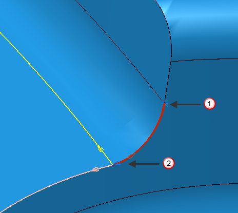

カーブ、または、サーフェスを選択し、既存のジオメトリからコンポジット カーブを作成します。カーブ、または、サーフェスの選択箇所により、既定方向が指定されます。その後、オプションを使用してカーブのパスをガイドし、コンポジットカーブを作成することができます。
コンポジットカーブ作成 ツールバーは、サーフェスの代わりにカーブに作用します。 サーフェスが当該領域に存在する場合、サーフェスエッジカーブを選択してその上で操作します。 エッジカーブはループ状になり、サーフェスの縁を囲みます。

始点
カーブ方向
