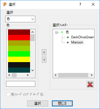

たとえば、色付きのボックスがあるとします。
選択 ダイアログで、DarkOliveGreenMaroon の色を選択します。
注: 類似した RGB 値 (例: [200,200,200]、[201,200,200]、[202, 200, 200]) の色は、1 つの色としてグループ化されます (例: Silver)。色は、標準化された X11 色名でグループ化され、最も近い RGB 値を持つ色名と関連付けられます。
DarkOliveGreen Maroon の色のコンポーネントが選択されます。

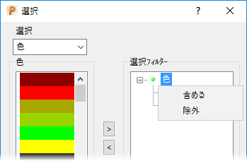

選択フィルター を右クリックして、コンテキスト メニューの 除外 を選択するとします。
DarkOliveGreen Maroon 以外のコンポーネントが選択されます。
選択フィルター でも、隣にクロス()が表示されます。
