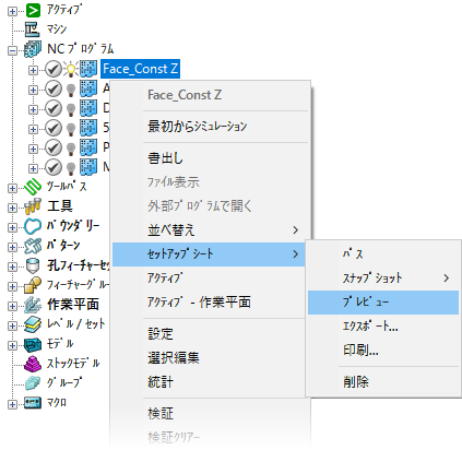

セットアップ シートのプレビュー方法 - 個別 NC プログラム
個別の NC プログラム コンテキスト メニューから
セットアップ シート > プレビュー
を選択します。
これにより、複数の暫定 HTML ファイルがプロジェクト フォルダーに作成され、
PowerMill
ブラウザ
タブにセットアップ シートが表示されます。
セットアップシートは、個別の NC プログラムコンテキストメニューから
印刷
を選択して印刷します。
