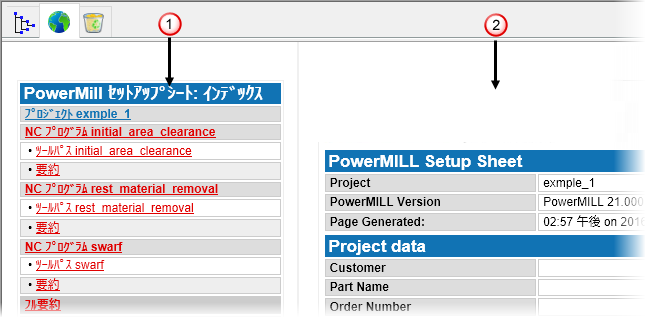

セットアップ シート コンテキスト メニューから プレビュー オプションを選択すると、PowerMill はプロジェクトフォルダーに複数の暫定 HTML ファイルを作成し、PowerMill ブラウザ タブを開いて作成済みのセットアップ シートを 2 つのフレームに分けて表示します。
インデックス フレームでは、生成された HTML シート間のナビゲーションが可能です。PowerMill によって自動的に生成される Table-of-Contents.html ファイルが表示されます。NC プログラムはエクスプローラーに表示される順序で一覧表示され、ツールパスは関連する NC プログラムに表示される順序で一覧表示されます。
セットアップ シート フレームには、インデックス フレームで選択された HTML ページが表示されます。既定では、プロジェクトのタイトル ページが開きます。
