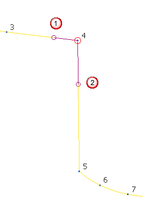

[カーブ ツール] タブ > [セグメント] パネル > [接線編集] をクリックし、[接線編集] ダイアログを表示します。このダイアログには、以下のオプションが表示されます。
前の接線
後の接線

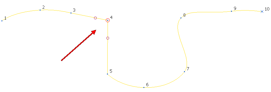

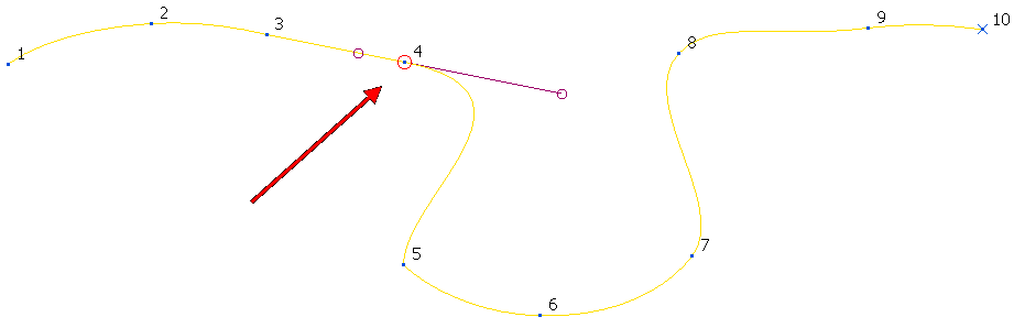

接線から 前後 を選択すると、ポイント 4 の接線が次図のように変換されます。
変換後

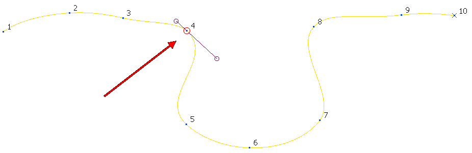

接線から 後 を選択すると、ポイント 4 の接線が次図のように変換されます。
変換後
