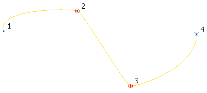

以下のカーブを使用します。
  1. カーブ上でクリックします。
  2. Shift キーを押しながら 3 をクリックし、ポイント 2、および、3 を選択します。
  3. [カーブ ツール] タブ > [セグメント] パネル > [接線編集] をクリックし、接線編集 ダイアログを表示します。

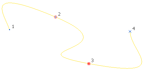

  4. 拡大 / 縮小 係数に 4 と入力します。
  5. キャンセル をクリックします。

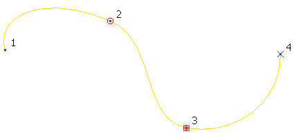

  6. [カーブ ツール] タブ > [セグメント] パネル > [接線編集] をクリックします。
  7. 拡大 / 縮小 係数に 0.2 と入力します。
  8. [OK]をクリックします。
