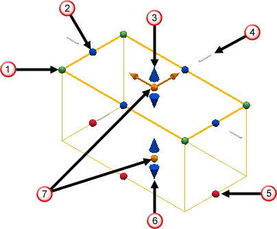

  4. ダイアログのオプション、または、グラフィックハンドルを使用し、フィーチャープロパティを修正します。
    - 緑色の球をクリックアンドドラッグし、フィーチャーのコーナー半径を編集します。
    - 青色の球をクリックアンドドラッグし、フィーチャーの長さを編集します。
    - 青色の矢印をクリックアンドドラッグし、フィーチャーの上部フェースポジションを編集します。
    - 灰色のバーをクリックアンドドラッグし、Z 軸で輪郭カーブポジションを編集します。
    - 赤色の球をクリックアンドドラッグし、フィーチャーの勾配角度を編集します。
    - 青色の矢印をクリックアンドドラッグし、フィーチャーの下部フェースポジションを編集します。
    - オレンジ色の球をクリックアンドドラッグし、フィーチャーポジションを編集します。
    作成中のフィーチャータイプにより、有効になるオプション、および、グラフィックハンドルが異なります。
