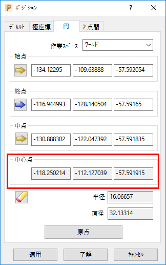

  2. ポイント 領域の ポジション入力 をクリックし、ポジション ダイアログを表示します。
  3. ポジション ダイアログで タブを選択します。

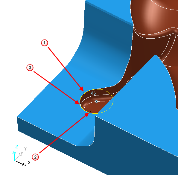

  4. グラフィック領域で、ポイント をクリックします。
これにより、ポジション ダイアログの 中心点 セクションに座標が表示されます。
