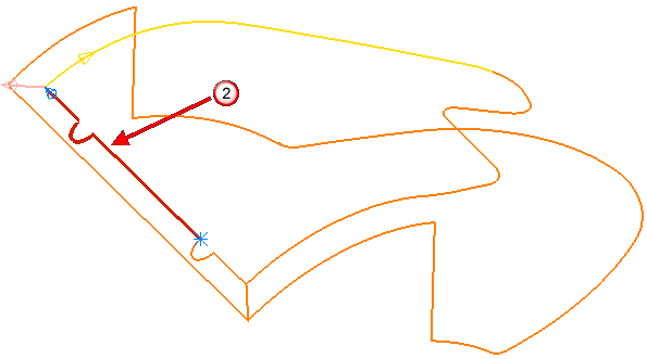

  1. ポイント 付近のカーブをダブルクリックし、カーブ編集 タブを表示します。
  2. [カーブ編集] タブ > [作成] パネル > [カーブ] > [コンポジット] をクリックし、コンポジット カーブ作成 ツールバーを表示します。
  3. ポイント 付近のカーブをクリックします。
    • 赤色は、選択カーブを表します。
    • ピンク色は、自動スケッチがたどるカーブを表します。
    • 黄色は代替ルートを表します。

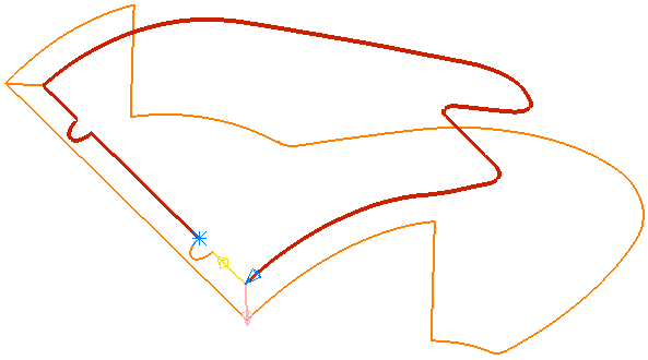

  4. 黄色のカーブをクリックします。
  5. 黄色のカーブをクリックします。

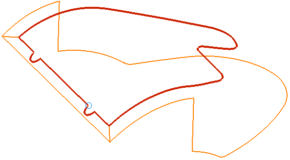

  6. コンポジットカーブ作成 ツールバーの をクリックします。
  7. [カーブ編集] タブ > [終了] パネル > [了解] をクリックします。
注: ステップ 3 の前に 方向 を選択すると、コンポジットカーブ作成 ツールバーの をクリックすることで、自動パスを作成することができます。
