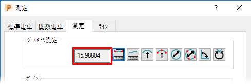

  1. [ホーム] タブ > [ユーティリティ] パネル > [測定] をクリックし、測定 ダイアログを表示します。

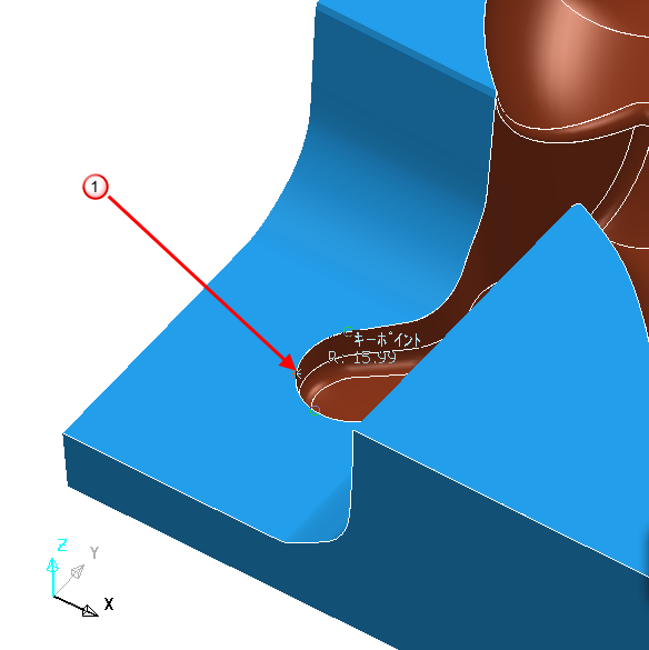

  2. 半径 をクリックし、測定ツール タブを表示します。
  3. グラフィック領域で、ポイント をクリックします。
これにより、測定 ダイアログに半径が表示されます。
