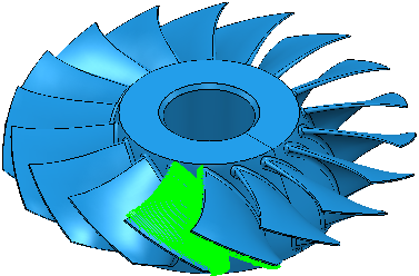

examples フォルダーの Blisk_Simple.dgk モデルで、アクティブツールパスとしてブレード仕上げ加工ツールパスを使用します。XY フェース が基準作業平面になります。

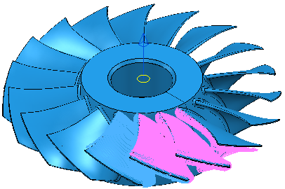

  1. [ツールパス編集] タブ > [編集] パネル > [変換] をクリックし、ツールパス変換 タブを表示します。
  2. [ツールパス変換] タブ > [変換] パネル > [回転] をクリックし、回転 ツールバーを表示します。
  3. を選択します。
  4. コピー数2 を入力します。
  5. をクリックし、ステータス バーの 0 0 0 と入力して Enter キーを押します。
  6. 角度に 20 と入力します。これにより、アクティブツールパスの回転、および、コピーが行われます。
  7. [ツールパス変換] タブ > [終了] パネル > [了解] をクリックして変更を了解し、ツールパスのコピーを作成します。
