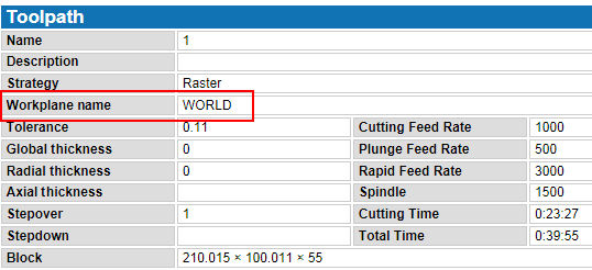

次の例では、PowerMill がパラメーターを解決できない場合、値「WORLD」を表示する条件式を含めるようにパラメーター toolpath.Workplane を編集する方法について説明します。

<td> Workplane Name</th><td>${select(error(toolpath.Workplane), "WORLD", "$toolpath.Workplane.Name")}</td>

このツールパス作業平面の例では、${select(error(toolpath.Workplane) は「ツールパス作業平面はありますか?」と質問しています。
回答が「いいえ、 作業平面はありません。」の場合、PowerMill は事前に定義した値「WORLD」を表示します。回答が「はい、作業平面はあります。」の場合、PowerMill はパラメーター文字列「toolpath.wokplane.name」の結果を表示します。
