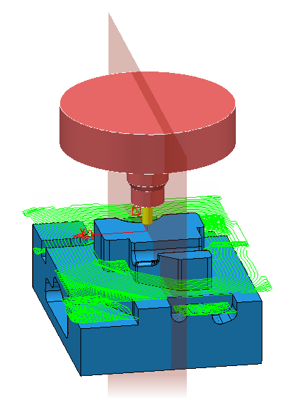

- リストから作業平面を選択します。この作業平面は、プロジェクトのミラーの基準になる座標系を表します。この例では、作業平面 リストから 2 を選択します。
これにより、モデル上に作業平面が表示されます。

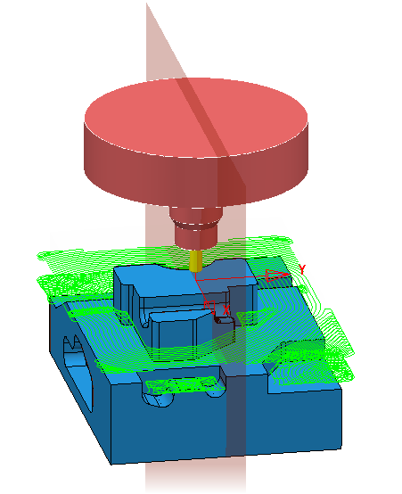

- 変換 をクリックします。ダイアログの 状態 セクションに変換の経過が表示されます。
- ミラーが行われたプロジェクトが、グラフィックウィンドウに表示されます。
