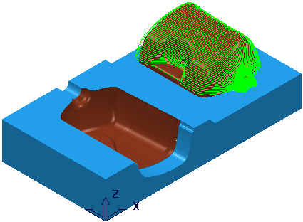

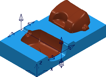

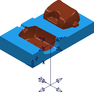

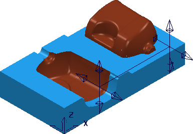

旋投影仕上げ加工 ページでは、モデルにラインの円筒パターンを投影します。円筒の中心はパターンの焦点となり、アジマス、および、エレベーション スライダーを使用して定義されます。パターンの範囲は、高さ、および、リミット角度で表されます。

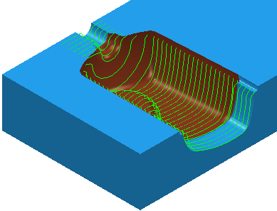

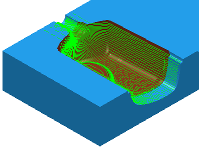

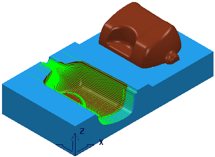

これにより、非垂直線(一般的には水平線)からの投影、および、非垂直線への投影が可能になります。平面上の半円筒形状を加工すると想定します。凸円筒用に内側に投影し、凹円筒用に外側に投影します。エレベーション 角度が 90 の場合、投影ラインは水平になり、円筒の長さ沿いにツールパス セグメントを作成します。
