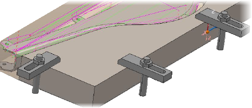

クランプは、固有のモデル サーフェスのリストが含まれている PowerMill エンティティです。加工操作時にストックを固定するために使用される物理装置を表します。
クランプを使用して、セットアップ内のツールパスの計算時に回避または無視するモデル サーフェスを自動的に識別します。
注: クランプは、セットアップとの対話専用です。ツールパスの計算時にクランプを考慮するには、ツールパスをセットアップに関連付ける必要があります。
クランプがセットアップに関連付けられていると、クランプのサーフェスは次のようになります。
各ツールパスで干渉回避または無視されたクランプ サーフェスの数は、[コンポーネント残し代] ダイアログの対応する行に表示されます。
クランプは特殊なタイプのレベルであり、サーフェスをクランプに関連付けるときにレベルのルールがクランプに適用されます。
