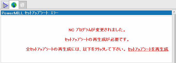

ツールパスの追加や削除、プログラムの再書出しなど、セットアップシートのプレビュー後に NC プログラムを修正すると、PowerMill はセットアップシートの更新が必要という警告が記載された HTML ページを作成します。
注: 既にポストプロセス済みの NC プログラムを修正すると、修正されたことを示すために、NC アイコンが緑色の からグレーの に変わります。
提供されるリンクをクリックすると、NC プログラムの変更を反映し、セットアップシートが更新されます。
