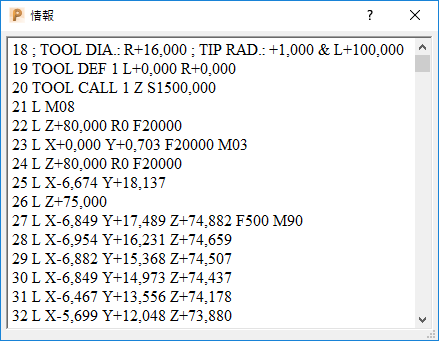

- ビュー - 情報ダイアログに、ポストプロセス済みの NC プログラムファイルを表示します。 たとえば、次のように使用されます。
