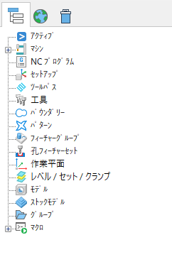

エクスプローラーで削除されたエンティティは ごみ箱 に配置されます。
ごみ箱 でエンティティを右クリックすると、使用可能なオプションが表示されます。
削除 - 選択したエンティティを完全に削除します。
リカバリー - 選択したエンティティをエクスプローラーに戻します。
エンティティ グループを右クリックすると、個別エンティティをすべてリカバリーまたは削除するためのオプションが表示されます。他のアイテムにリンクされているアイテムをリカバリーすると、リンクされているアイテムもリカバリーされます。
