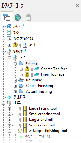

エクスプローラーには、PowerMill プロジェクトで使用中のエンティティが表示されます。この場合の エンティティ とは、エクスプローラー内の全エントリを指します。エクスプローラー内のエンティティは、ツールパスであれば ツールパス 分岐内、工具であれば 工具 分岐内に、まとめて表示されます。PowerMill プロジェクトには、多くのエンティティが含まれます。そのため、エクスプローラーでは、操作中のエンティティに対して、アクティブ システムが使用されます。
エンティティをアクティブにする方法(ショートカット)
エンティティをダブルクリックし、アクティブにします。この場合、エンティティ名ではなく、エンティティアイコンをクリックします。新規アクティブエンティティは、> 記号に続く 太字 で表示されます。
各分岐では、一度に 1 つのエンティティのみ、アクティブにすることができます。

フォルダを作成する
エクスプローラーの任意のエンティティ内にフォルダーを作成できますが、工具およびツールパスの整理に使用するのがおそらく最も有益な使用法と思われます。
フォルダー作成Folder1 というフォルダーを作成します。通常の方法でフォルダーの名称変更を行い、そのフォルダーに特定のタイプのエンティティをドラッグアンドドロップすることができます(たとえば、ツールパスを toolpath フォルダーに)。

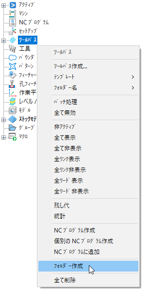

コンテキストメニューの表示方法
エクスプローラーでは、一般のコンテキストメニュー、および、特定のコンテキストメニューの利用が可能です。以下のように、コンテキストメニューを表示します。
一般 - エンティティ分岐のタイトルを右クリックします。メニューオプションは、分岐内の全エンティティに関連します。
特定 - 個別のエンティティを右クリックします。メニューオプションは、当該エンティティのみに関連します。
