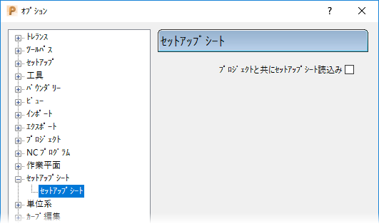

セットアップ シートのプレビューが終了したら、プロジェクトを開く度にセットアップ シートが PowerMill によって自動的に ブラウザ タブに読込まれるように設定することができます。
  1. [ファイル] タブ > [オプション] > [アプリケーション] オプションをクリックし、オプション ダイアログを表示します。
  2. オプション ダイアログで セットアップシート を選択して展開します。
  3. プロジェクトと共にセットアップシート読込み オプションを選択します。
  4. 了解 をクリックして保存し、オプション ダイアログを閉じます。この設定は、PowerMill 起動の度に記憶されています。
