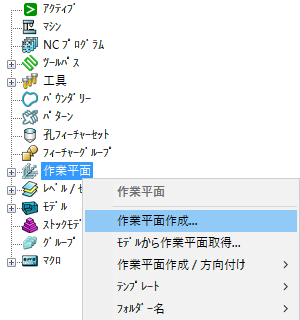

  2. 第 1 と第 2 ツールパス間には、5 軸リンク動作が必要です。ただし、当該作業平面の正確な方向が不明なため、作業平面 コンテキスト メニューの 作業平面作成 を選択し、新規作業平面を作成します。
  3. [作業平面編集] タブ > [作業平面] パネルをクリックし、名称 (たとえば Placeholder) を入力します。[作業平面編集] タブ > [終了] パネル > [了解] をクリックし、作業平面を作成します。

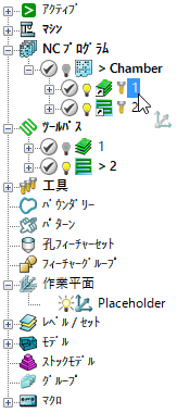

  4. NC プログラムの 2 つのツールパスの間に、作業平面をドラッグします。

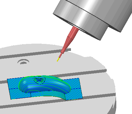

  8. [シミュレーション] タブ > [シミュレーション制御] パネル > [1 ステップ進める] をクリック、または、キーボードショートカットを使用し、第 1 ツールパスの最後までマシンを移動します。

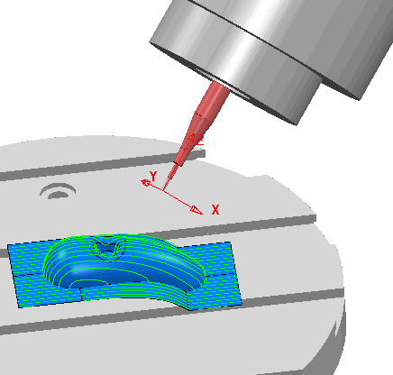

  9. [シミュレーション] タブ > [ポジション] ダイアログ > [マシン] をクリックし、マシン ポジション ダイアログを表示します。
  10. マシンポジション ダイアログの軸スライダーを使用し、リンク動作用にマシンポジションを微調整します。
  11. 個別の作業平面コンテキストメニューから 作業平面編集 を選択します。
  12. [作業平面編集] タブ > [アライン] パネル > [アライン] > [工具/再配置] をクリックします。
  13. [作業平面編集] タブ > [終了] パネル > [了解] をクリックします。
    これにより、Placeholder 作業平面が適切な方向になります。
