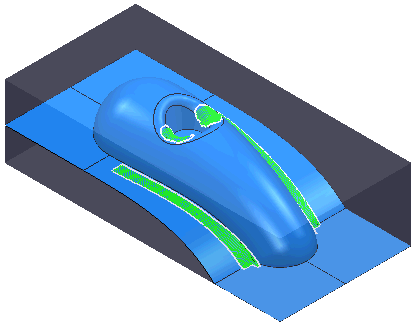

examples フォルダーの cowling.dgk モデルを例に使用します。

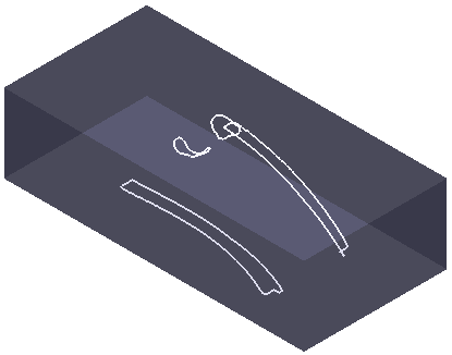

この例では、ブロック といくつかの 工具、ツールパス、および バウンダリー を使用します。一部のツールパスはバウンダリーに制限できます。
このプロジェクトには、以下のバウンダリータイプが含まれています。
- ブロック - バウンダリー
- 削り残し - ロックされたバウンダリー(Corner ツールパスの作成に使用)
- Shallow - ロックされたバウンダリー(Raster Boundary ツールパスの作成に使用、ただし編集済み)

- [ファイル] タブ > [インポート] > [モデル] をクリックし、モデルをインポートします。
- ツールパス コンテキストメニューから バッチ処理 を選択し、全ツールパスを再計算します。この操作により、ツールパスの作成に必要な全バウンダリーの計算も行われます。そのため、Corner ツールパスの作成に使用された Rest バウンダリーも計算されます。
- バウンダリー コンテキストメニューから バッチ処理 を選択し、バウンダリーを再計算します。これにより、唯一の未計算のバウンダリーである Block バウンダリーの再計算が行われます。
