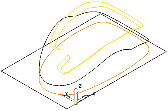

変換用に原点を移動する例
この例では、カーブ編集 タブを使用した変換原点の移動方法を説明します。
  1. 移動するカーブを選択します。選択カーブが黄色に変化します。
  2. [カーブ編集] タブ > [編集] パネル > [変換] > [移動] をクリックし、移動 ツールバーを表示します。
  3. をクリックし、選択カーブの中心に原点を配置します。
  4. をクリックし、アクティブ作業平面の原点に原点を配置します。
  5. 原点上にマウスオーバーすると、カーソルが に変化します。原点をクリックし、適切なロケーションまでドラッグします。
注: 以下の複数の方法で、原点の移動が可能です。 をクリックしてから新規ポジションをクリック(ドラッグではない)する、 をクリックしてから絶対座標 または相対座標 を入力する、などの方法があります。
