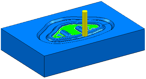

  4. [シミュレーション] タブ > [ViewMill] パネル > [モード] > [イメージなし] をクリックします。

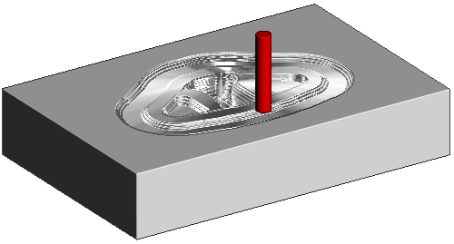

  5. [シミュレーション] タブ > [シミュレーション制御] パネル > [実行] > [最後まで実行] をクリックし、最後までシミュレーションを実行します。
  6. シミュレーションが終了したら、[シミュレーション] タブ > [ViewMill] パネル > [シェーディング] > [光沢] のような適切なビューを選択します。
注: [シミュレーション] タブ > [ViewMill] パネル > [有効] オプションが選択中の場合、シミュレーション中でも ViewMillビューを変更することができます。
