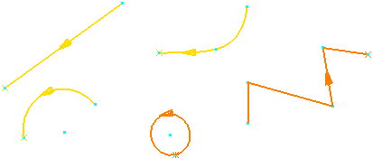

選択反転 の効果を確認する場合、カーブの方向表示が必要になります。
次図のカーブを例として使用します。
  1. [カーブ編集] タブ > [表示] パネル > [方向表示] をクリックし、カーブ方向を表示します。
  2. 反転対象カーブを選択します。
    選択カーブは、黄色に変化します。

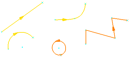

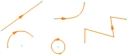

  3. [カーブ編集] タブ > [編集] パネル > [選択反転] をクリックし、選択カーブを反転します。
    選択中の黄色のカーブが反転され、オレンジ色のその他のカーブは反転されません。
