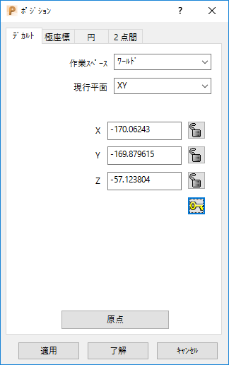

  2. ポイント 領域の ポジション入力 をクリックし、ポジション ダイアログを表示します。

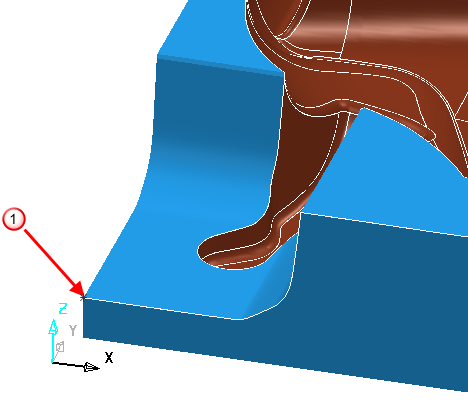

  3. グラフィック領域で、ポイント をクリックします。
これにより、ポジション ダイアログの XYZ 項目にポイントの座標が表示されます。
