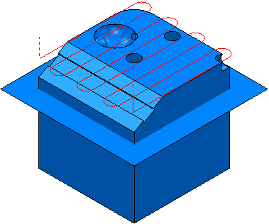

- 現在表示されている選択 NC プログラムのすべてのツールパスのスナップショットを作成する。
- 適切なサイズ、および、方向にモデルの CAD ビューを調整します。 必要に応じて、モデルのシェーディングを解除します。 必要とする全ツールパスが表示されていることを確認します。非アクティブツールパスの色を調整 することもできます。

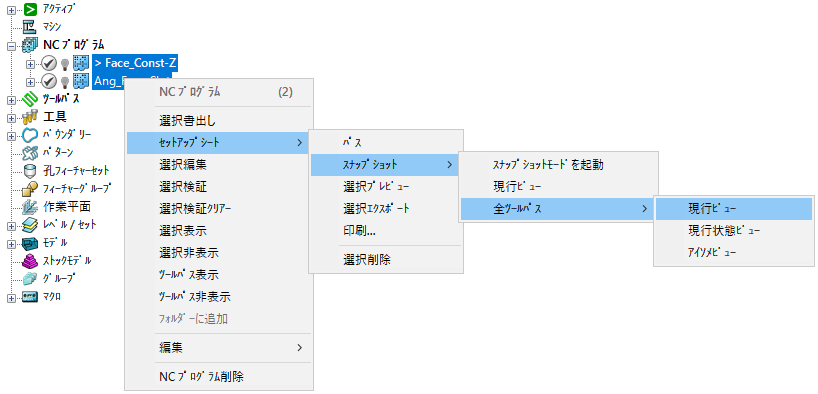

- エクスプローラーで必要とする全 NC プログラムを選択し、コンテキスト メニューから セットアップ シート > スナップショット > 全ツールパス > 現行ビュー を選択します。

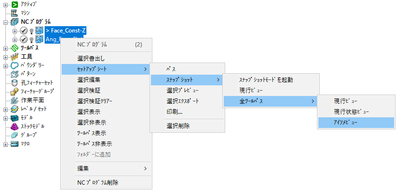

- エクスプローラーで必要とする全 NC プログラムを選択し、コンテキスト メニューから セットアップ シート > スナップショット > 全ツールパス > アイソメ ビュー を選択します。
