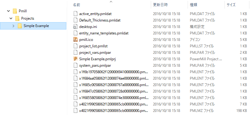

プロジェクトを保存すると、プロジェクトは ファイル > 最近使用したファイル リストに追加され、効率的なアクセスが可能になります。
Windows エクスプローラーでプロジェクトフォルダーを開き、PowerMill が作成したファイルを確認することができます。
警告: これらのファイルの手動編集はできません。 手動編集により、データが破損する恐れがあります。
