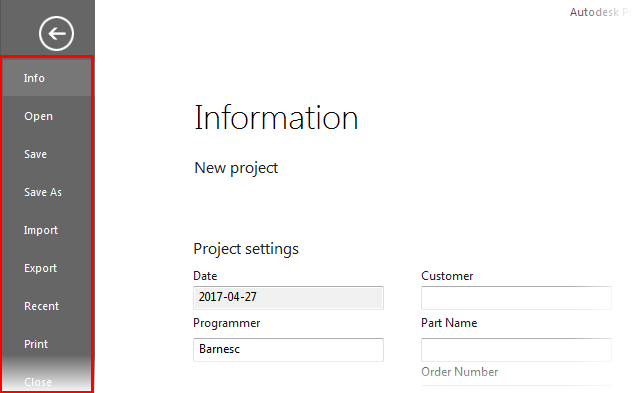

Backstage ビュー
Backstage ビューを表示するには、[ファイル] タブをクリックします。Backstage ビューは、PowerMill プロジェクトおよびその関連データを管理する場所です。たとえば、プロジェクトを開いて保存し、プロジェクト設定を指定し、モデル データをインポートおよびエクスポートし、グローバル設定を指定します。
Backstage ビュー内のパネルをクリックすると、選択した項目に関するコマンドや情報が表示されます。
ヒント: Backstage ビューからプロジェクトにすばやく戻るには、[Esc] キーを押します。
