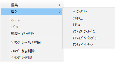

挿入 オプションを使用し、バウンダリーにエンティティを挿入します。
このメニューは、エクスプローラーで選択バウンダリーを右クリックし、挿入 を選択して表示します。

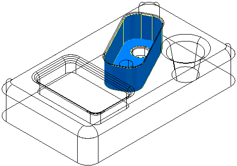

モデル - 選択したサーフェスエッジから定義されたカーブをバウンダリーに挿入します。サーフェスが未選択の場合、PowerMill はモデル全体を使用します。
次図のモデルジオメトリでは、左マウスボタンを使用して 1 つのサーフェスが選択されています。
この機能により、次図のバウンダリーが作成されます。
