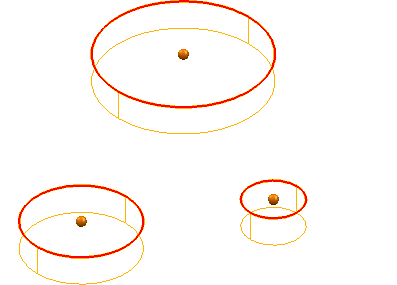

複数フィーチャーの作成例
同時に複数のフィーチャーを作成する場合、フィーチャー作成 ダイアログの 作成モード フライアウトからオプションを選択します。
複数 - 各選択カーブの全キーポイントに、単一フィーチャーを作成します。
カーブ作成 - 円状、または、四辺カーブを検出し、各選択カーブに適したフィーチャーを作成します。
注: これらのオプションは、長方形、または、円状のポケット、ボスのみで有効になります。
