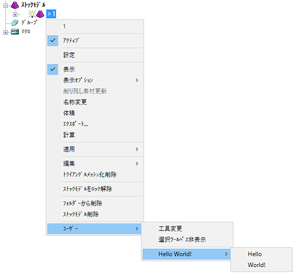

メニューオプションにスペース / サブメニューを追加する方法
メニューにスペースを追加するには、XML コードに <spacer/> タグを追加します。サブメニューを追加するには、<menupage> タグにサブメニュー名を含めます。
たとえば、「Hello World!」という名称にスペースを含む ユーザー メニューおよびサブメニューを作成します。
stockmodel.xml ファイルのコード
<?xml version="1.0" ?>
	<menupage>
		<button label="Replace Tool"
		command='EDIT TOOLPATH "%s" REPLACE_TOOL ;'
		multiple_selection="allowed"/>
		<button label="Undraw selected toolpaths"
		command='MACRO d:/temp/test.mac "%s"'
	<spacer/>
	<menupage label="Hello World!">
		<button command='PRINT "HELLO"' label="Hello"/>
		<button command='PRINT "WORLD"' label="World"/>
	</menupage>
</menupage>
