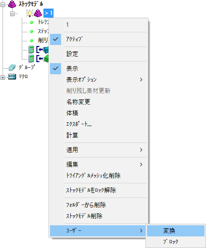

カスタム メニューにアクセスする
PowerMill エンティティ カスタム メニュー - 任意のエンティティ コンテキスト メニューから ユーザー を選択して、カスタム メニュー コマンドを表示します。
