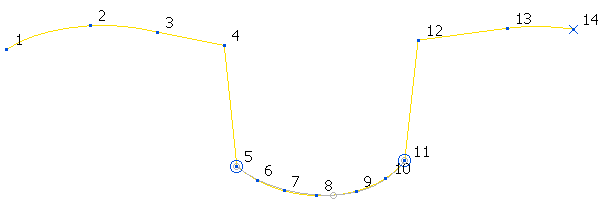

この例では、ベジェカーブ内のポイント数の削減方法を説明します。以下のベジェカーブを使用します。
  1. ベジェカーブをダブルクリックし、カーブ編集 タブを表示します。
  2. [カーブ ツール] タブ > [表示] パネル > [ポイント番号] をクリックし、ベジェ カーブにポイントを表示します。
  3. 凹型底部カーブの当該部のポイント数を削減するには、[カーブ ツール] タブ > [ポイント] パネル > [ポイント再分布] をクリックし、カーブ ポイント再分布 ダイアログを表示します。
  4. 以下のように、カーブポイント再分布 ダイアログを設定します。
    1. 始点5 と入力します。
    2. 終点11 と入力します。
    3. 範囲内のポイント数3 と入力します。
    4. タブキーを押し、再ポイント計算を表示します。
    5. 適用 をクリックします。
    6. キャンセル をクリックします。
  5. [カーブ編集] タブ > [終了] パネル > [了解] をクリックし、変更を保存します。
