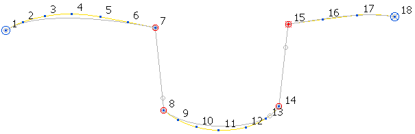

次図のサンプルを使用します。
不連続を選択 をクリックし、ポイント 7、8、14、15 を選択します。

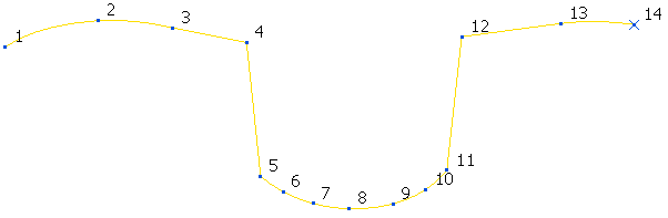

- 全て選択解除 - 全選択ポイントを選択解除します。
全て選択解除 をクリックして、次を変換します。

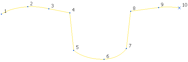

変換後
