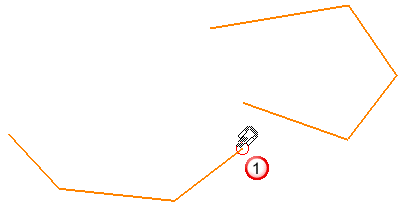

  1. [カーブ編集] タブ > [編集] パネル > [連結] > [接線連結] をクリックします。
  2. 連結する第 1 カーブの終点をクリックします。

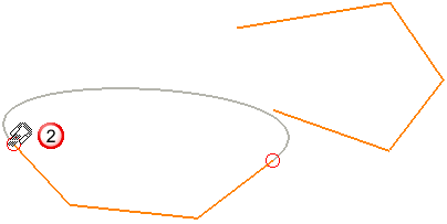

  3. 第 2 カーブの終点上にマウスオーバーします。
    結果のプレビューを表示することができます。

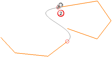

  4. カーブの反対側にマウスオーバーし、異なるプレビューを確認します。

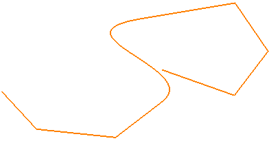

  5. カーブ端末をクリックし、単一セグメントを作成します。
注: 2 本の初期カーブと結合セグメントは、1 つにマージされます。
注: 可能な場合、連結カーブは円弧になります。また、不可能な場合、スプラインが使用されます。
