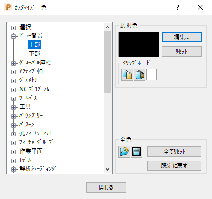

背景色を変更するには、[ファイル] タブ > [オプション] > [カスタマイズ - 色] をクリックし、ビュー背景 を選択します。このダイアログから、上部 / 下部 の色の変更を行います。また、工程の リセット、および、工程を 既定に戻す こともできます。
PowerMill は、現行セッションで選択中の色構成を記憶し、次回のセッションでも使用します。 背景色をより薄い色に変更する場合、カスタマイズ - 色ダイアログの グローバル座標 を選択し、グラフィックウィンドウの軸の色を変更します。
