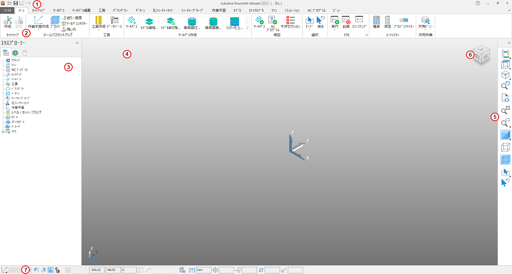

PowerMill を起動すると、以下の画面が表示されます。
画面は以下のセクションに分かれています。
クイックアクセスツールバー - リボンの操作を行わずに、保存などの使用頻度の高いコマンドに、速やかにアクセスすることができます。
リボンPowerMill の機能を管理する、複数のタブとパネルから構成されます。
エクスプローラー 全ての PowerMill エンティティを制御します。
グラフィック ウィンドウ - 画面上の作業領域です。
ビュー ツールバーPowerMill の共通ビューおよびシェーディング オプションへの簡易アクセスが可能です。その他のビュー オプションは、ビュー タブ から利用可能です。
ViewCube - グラフィック ウィンドウ内のアイテムの方向をインタラクティブに変更します。
ステータス バー/情報ツールバー - 作業平面の作成やアクティブ化、および多様な既定設定とユーザー定義設定の表示に使用できます。 ボタンにマウスオーバーすると、ヘルプが表示されます。例えば、マウスオーバーの対象となっているエンティティの概要、または、進行中の計算情報などが表示されます。
